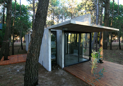

El hecho de haber podido experimentar en temas funcionales y estético constructivos en este ambiente tan particular -el bosque marítimo- con otras obras recientemente construidas y haber obtenido resultados muy satisfactorios, permitió en esta oportunidad, poner el énfasis en perfeccionar el sistema experimentado y resolver su adaptación a este programa mínimo en un angosto terreno con una casa lindera sobre su lado derecho y una propiedad de gran tamaño, lote de por medio, sobre el opuesto.
La búsqueda de alternativas debería, como en las demás experiencias, seguir teniendo pocas pero insalvables limitaciones: fundamentalmente tener muy bajo impacto en ese paisaje, que se ajustara a un bajo presupuesto, que su mantenimiento posterior fuera casi nulo y que el tiempo de construcción se acortase todo lo posible ya que el seguimiento se haría a distancia.
Con estas premisas, la casa fue resuelta como un prisma de hormigón de proporción muy alargada, de altura mínima, separado de ambas líneas divisorias ubicado aprovechando un claro en el terreno y con una decidida búsqueda de vistas hacia la particularidad del paisaje descrito.
Un gran ventanal prolonga el pequeño estar comedor en su expansión semicubierta permitiendo vistas al paisaje y el reflejo del mismo desde afuera. Los lados más largos tienen aberturas muy controladas para evitar las vistas tan próximas desde y hacia las casas vecinas.

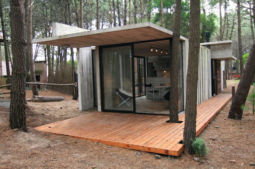

Se ingresa a través del -desproporcionado- portón a un pequeño hall que junto con el baño y el sector para cocinar dividen el prisma en dos funciones diferenciadas: el dormitorio y el estar comedor.
Este último ambiente se prolonga como expansión en un deck cubierto por una generosa visera hacia el fondo y en un deck descubierto para comer al aire libre sobre el lateral izquierdo, próximo al sector cocina.

La casa fue resuelta como un prisma de hormigón de proporción muy alargada y de altura mínima.
