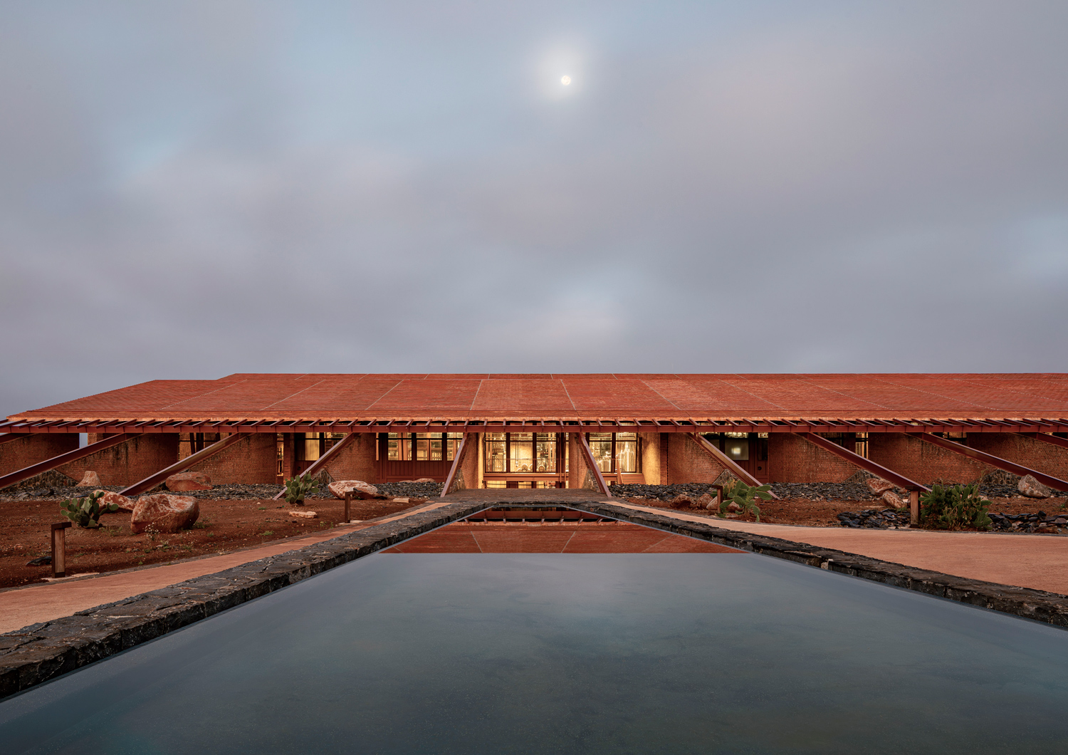

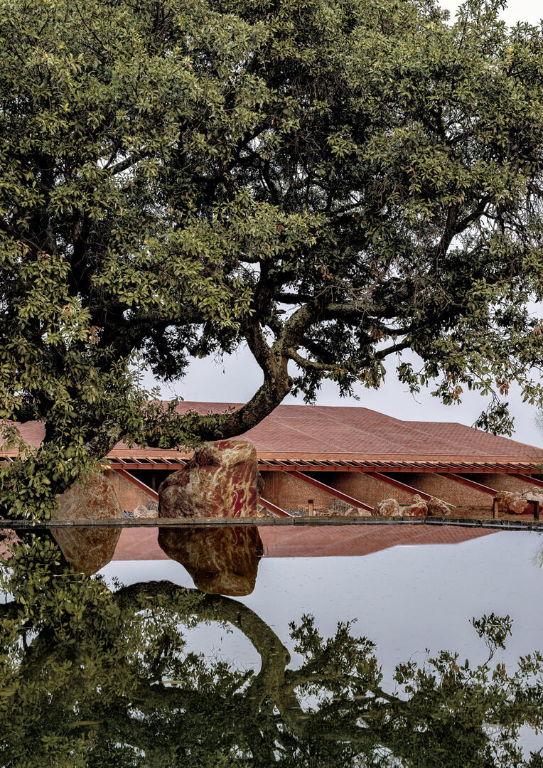

La respuesta de ATELIER ARS fue modificar primero el terreno. Una excavación de grandes dimensiones permitió semienterrar parte del volumen y generar una plataforma vinculada con la topografía existente. Así, desde determinadas perspectivas, la construcción pierde parte de su presencia visual y se integra con el paisaje volcánico de Tepatitlán.
La operación tiene además una consecuencia importante para el proyecto: la tierra que normalmente podría considerarse un residuo de obra adquiere un papel dentro de la arquitectura. La piedra producto de la excavación se incorporó al conjunto, haciendo visible parte del sustrato mineral del sitio.

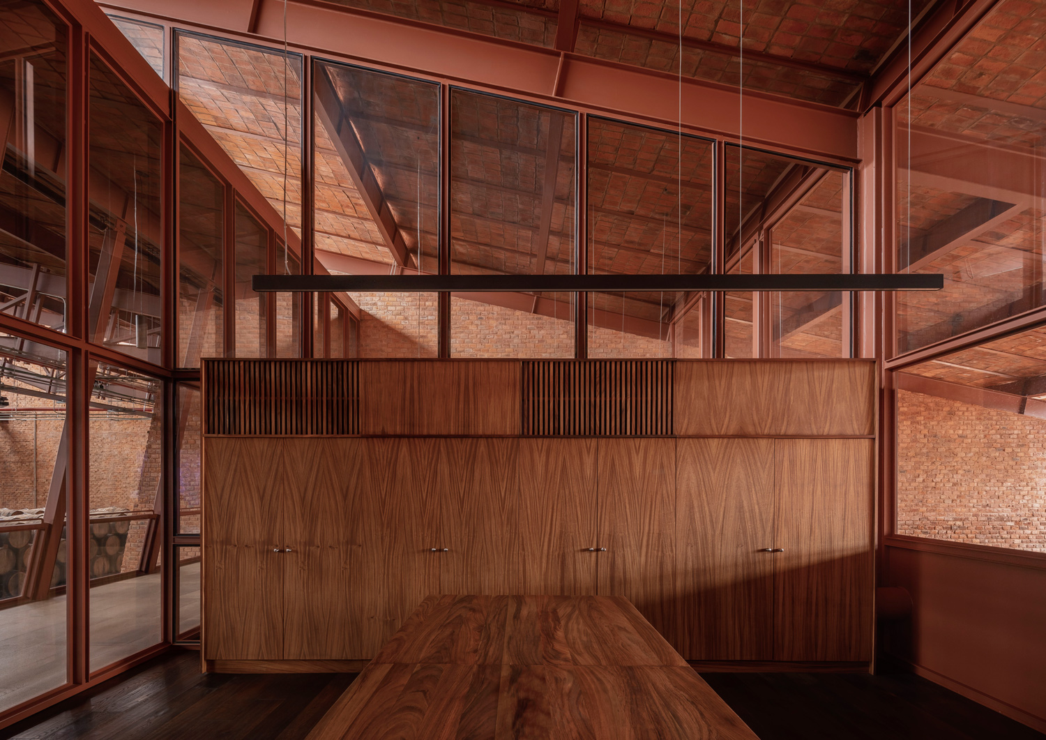

Su geometría permite resolver grandes espacios productivos mediante una sucesión de módulos, mientras que los cambios de orientación de la cubierta ayudan a introducir iluminación natural de manera controlada. En este caso, la solución industrial fue reinterpretada mediante una estructura metálica combinada con elementos cerámicos tradicionales.

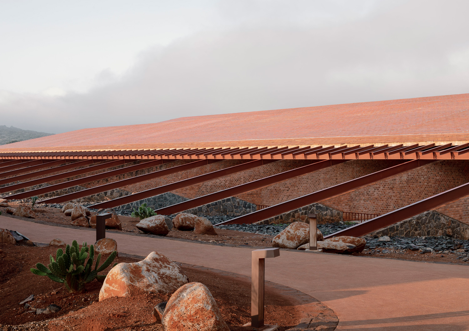

La cubierta no funciona únicamente como un elemento estructural. Desde el exterior, su revestimiento cerámico hace que las pendientes se aproximen visualmente a los tonos y materiales del terreno.
Por eso el estudio utiliza el concepto de “horizonte cerámico”: desde el oriente, la cubierta revestida con piezas de barro se encuentra con la cota natural del terreno y reduce visualmente la separación entre edificio y paisaje.

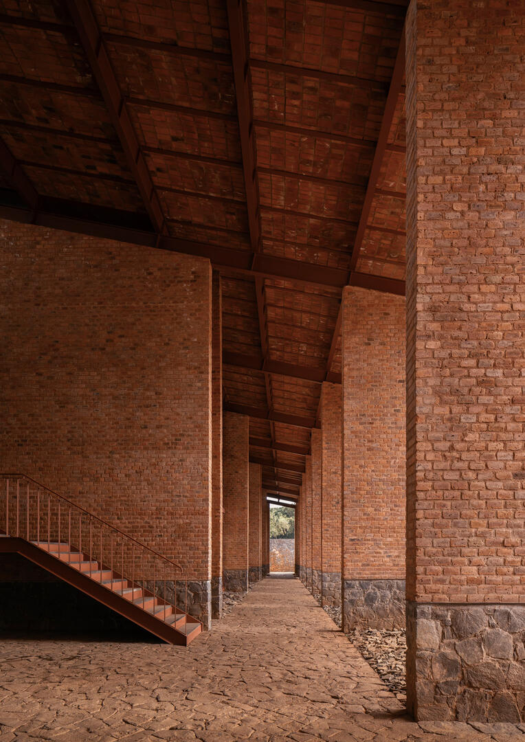

Acero, ladrillo y piedra de la excavación
La propuesta combina sistemas constructivos contemporáneos con técnicas regionales.

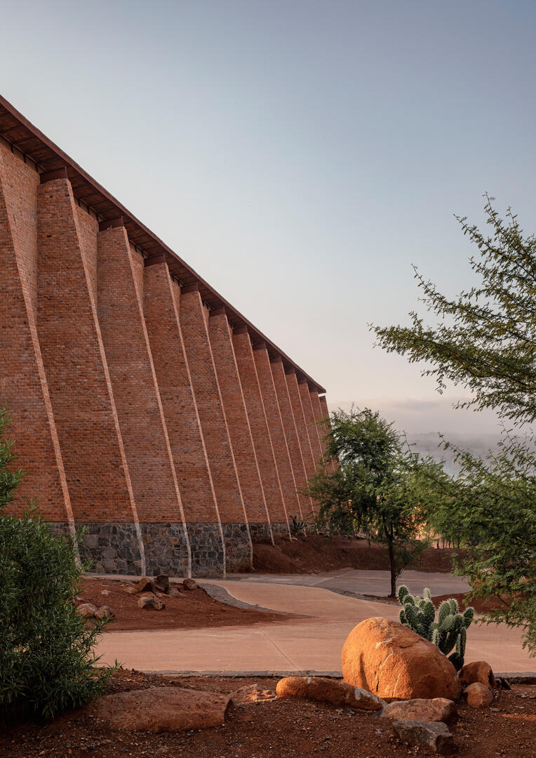

La estructura industrial de acero convive con muros de carga de ladrillo, contrafuertes y referencias a la bóveda catalana. A esto se suman ladrillos artesanales producidos regionalmente, tejas de barro y piedra recuperada durante la excavación.
Esta combinación no funciona únicamente como acabado. La materialidad ayuda a que el edificio revele las características geológicas y culturales del lugar.
