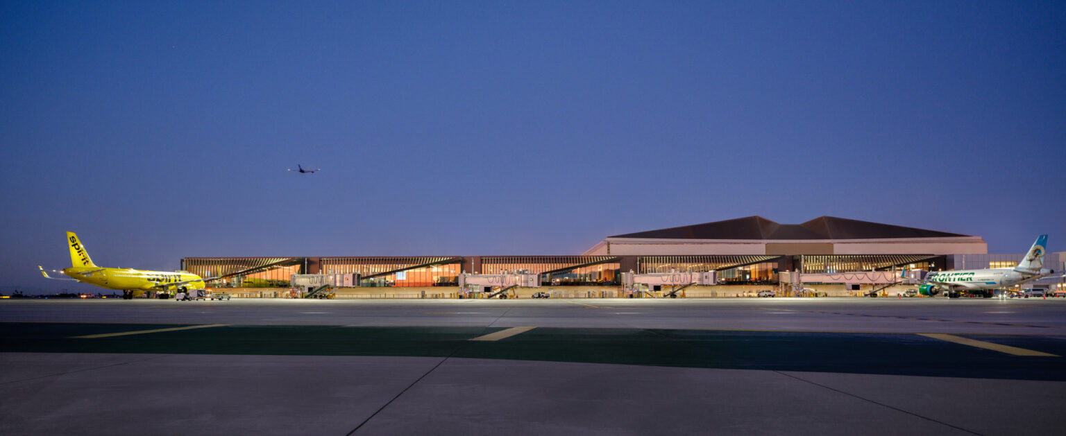

El proyecto, Midfield Satellite Concourse South, añade aproximadamente 13,935 m² y ocho puertas de embarque para vuelos internacionales al
Aeropuerto Internacional de Los Ángeles (
LAX). En vez de levantar la ampliación dentro de la zona operacional, se habilitó un área de construcción a unos 2.82 km al norte de su posición final.
Según el equipo del proyecto, este método redujo cerca de seis meses el calendario y ahorró 30 millones de dólares. El ahorro no dependió solo de la
construcción modular: también respondió a haber separado la obra de las restricciones propias de un
aeropuerto en funcionamiento.

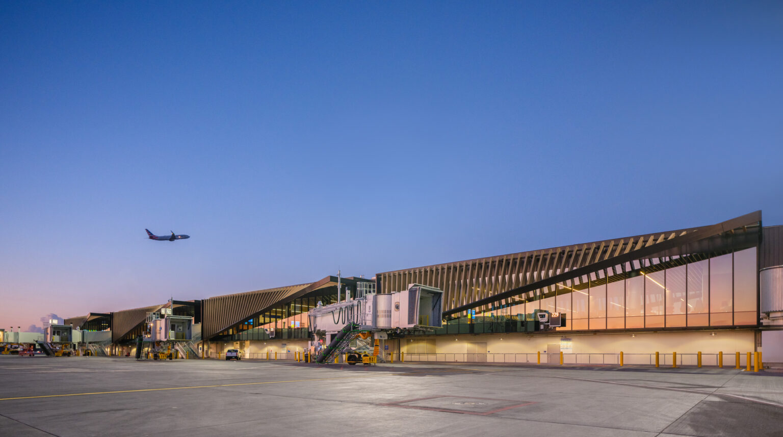

Estas decisiones permiten modificar o reubicar componentes en el futuro, si las necesidades del aeropuerto cambian. La fachada incluye un sistema de protección solar tipo brise-soleil y conserva vistas hacia las montañas de Los Ángeles.
